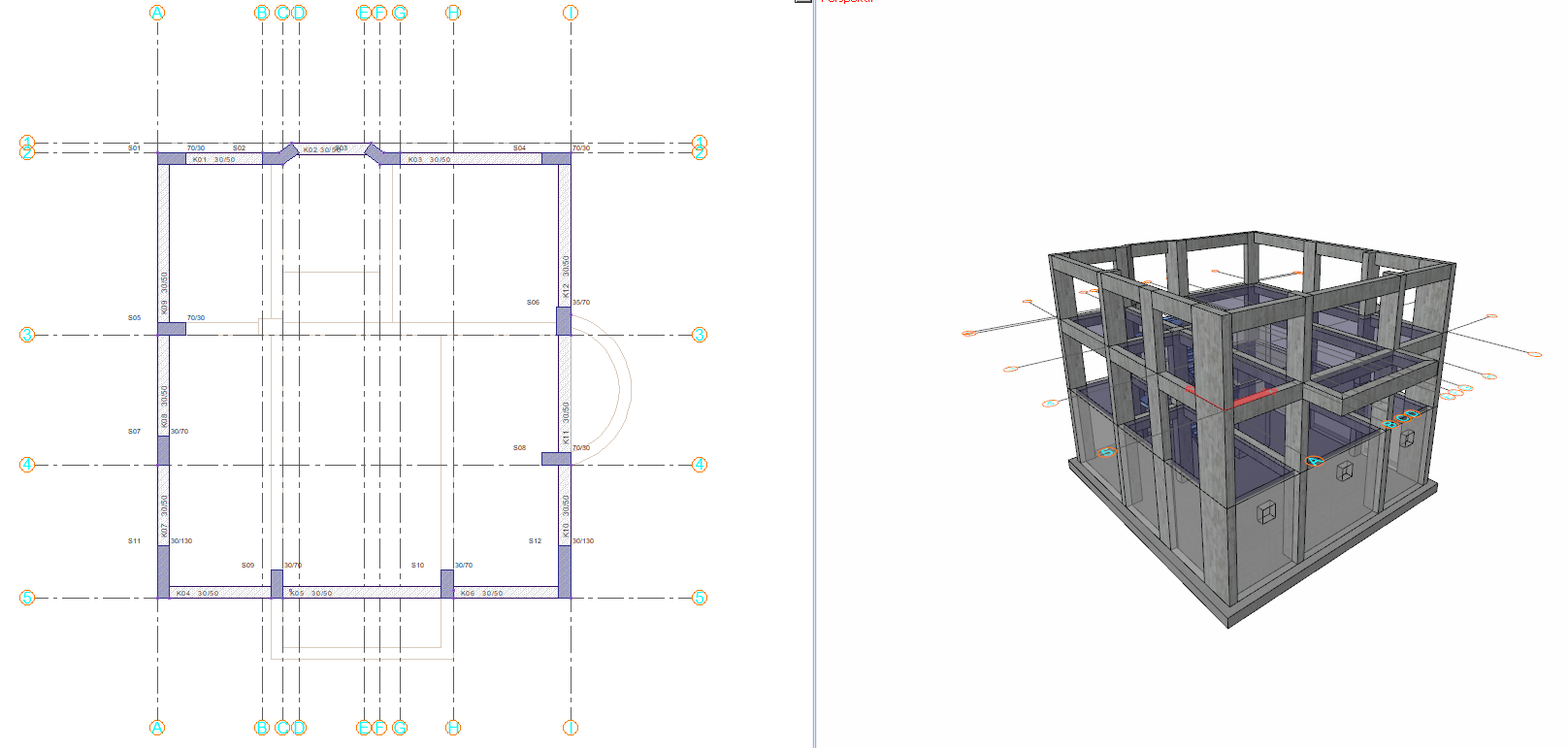

Merhabalar resimdeki şekilde bir tasarımımız var ve yapı sahibi üst katı çelik çatı yapmak istiyor ve üstte sadece çatı görmek istiyor. yapı denetimi arkadaşlarda bunu bu şekilde kabul edemeyeceklerini ve alt kat kolonları üst kata devam ettirip kirişlerle bağlanmasını istiyor. yapı denetimi arkadaşlar bunun deprem yönetmeliği 4.5.2.1. maddesi olduğunu söylüyor. Bu tasarımı yapabilirmiyiz yardımcı olmanızı rica ederim.
